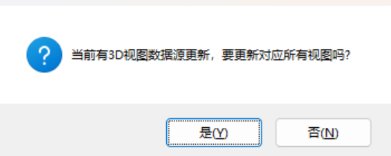

工程图投影自动缩放图纸比例
支持在投影的时候可以根据视图的大小自动调整图纸比例,同时也提供选项控制模型更新的时候是否自动调整图纸比例。
如果3维模型变大,在切换到2D环境时,就会弹出提示对话框:
这时候选择“是”,在视图更新后会检查视图是否超出图框,如果超出,则该功能会增加图纸比例,则图纸的图框、标题栏等都会变大。
